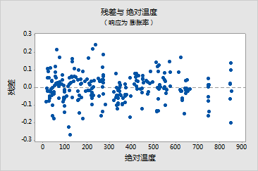

此图形图示残差与其他变量。残差应该在中心线附近随机波动。如果变量已经包括在模型中,则请使用此图确定是否应该修改预期函数。如果变量尚未包含在模型中,则请使用此图确定变量是否系统地影响响应。如果是,考虑添加此变量到模型中。
使用此图查找以下信息:
此图形趋势...
表明...
残差排列成图形趋势
变量正在系统地影响响应
偏离零的点弯曲或其他系统差异
错误指定的预期函数
输出示例
解释
对于铜膨胀数据,对应残差来标绘作为预测变量的开尔文温度。残差随机分散在 0 附近,表明模型准确涵盖了开尔文温度。
