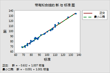

图形 - 拟合线图
Minitab 显示数据的图,上面有一条线说明最佳拟合正交方程。此外,您还可以选择显示用于比较的普通最小二乘拟合线。
输出示例
解释
葡萄糖数据图表明正交方程对该数据是很不错的拟合。这些点比较接近于线。最小二乘回归线接近这些数据的正交拟合线。
