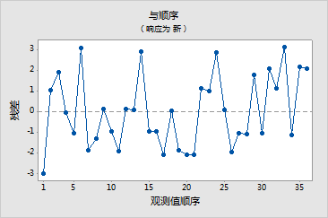

图形 - 残差与顺序
此图形以相应观测值的顺序图示残差。观测值的顺序可能影响结果时此图会很有用,以时间顺序或以某些其他顺序(如地理区域)采集数据时可能影响结果。此图在运行未被随机化的设计试验中尤其有帮助。
图中的残差应该在中心线附近随机波动。在正交回归中,残差彼此相关。但是,您可以检查此图,以查看彼此靠近的残差之间是否存在相关性,表明观测值的顺序可能影响结果。残差之间的相关性可以表示为:
·    残差中的上升或下降趋势
·    相邻残差的符号快速变化
输出示例
解释
对于葡萄糖数据,残差随机分散在 0 附近。没有证据表明存在顺序影响。
