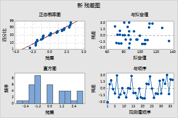

图形 - 四合一残差图
四合一残差图在一个图形窗口中同时显示四种不同的残差图。此布局有助于比较这些图以确定模型是否符合分析的假设。此图形中的残差图包括:
·    直方图 - 表明数据是否偏斜或数据中是否存在异常值
·    正态概率图 - 表明残差是否大致呈正态分布、其他变量是否影响响应或数据中是否存在异常值
·    残差与拟合值 - 表明方差是否恒定、是否存在非线性关系或数据中是否存在异常值
·    残差与数据顺序 - 表明数据中是否存在因时间或数据采集顺序而产生的系统化影响
输出示例
解释
要查看四合一图中每个残差图的解释,请参考本主题之前每种残差图的单个主题。
