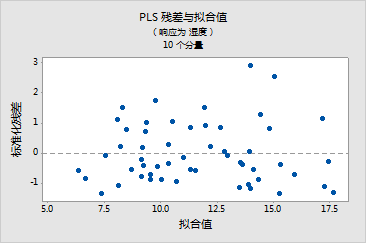

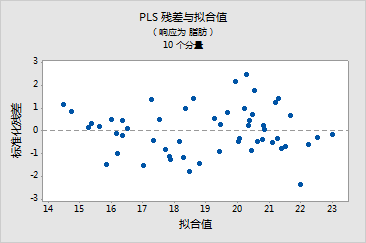

残差分析图 - 残差与拟合值
此图形图示标准化方差与拟合值。残差应该在 0 附近随机分散。使用此图查找以下信息:
此图形趋势...
表明...
残差相对拟合值呈扇形或不均匀分散

根据这些图来看,残差随机分散在 0 附近,表明尽管有证据表明存在异常值,但数据中的关系为线性,且方差恒定。刷图形标识可能是异常值的点。
·    湿度图表明大豆样本 22 和 36 可能是异常值。两个观测值在距离图中都是异常值。
·    脂肪含量图显示大豆样本 39 可能是异常值。
