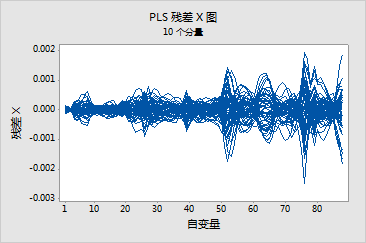

残差 X 图是 x 方差与预测变量的线条图。每条线代表一个观测值,且具有和预测变量一样多的点。使用 x 残差矩阵图可以识别出模型无法很好地描述的观测值或预测变量。预测变量处于相同尺度上时,此图最有帮助。
理想情况下,图上的线应紧靠在一起并且在 0 附近。
·    当这些线在 x 轴上的相同点处断开时,模型无法很好地描述该点处的预测变量。
·    当图中某条线偏离其他线时,模型无法很好地描述由该线表示的观测值。
使用 x 残差矩阵图来查看残差中的一般图形趋势并识别出存在问题的区域。然后检查输出中显示的 x 残差以查明模型无法很好地描述的观测值和预测变量。

解释
在此示例中,残差接近于 0,表明模型描述了预测变量中的绝大多数方差。使用这么小的 x 残差值无法检测到模型无法很好地描述的观测值或预测变量。
