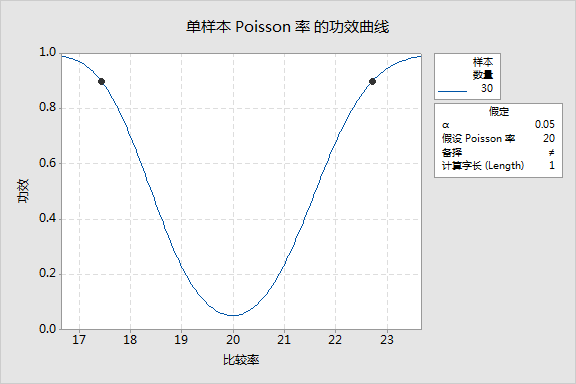

图形 - 比较率
如果提供了样本数量和功效,Minitab 将计算检验可以检测到的比较率。
输出示例
解释
对于公共运输数据,Minitab 显示当样本数量为 30 时的功效曲线。功效曲线上的点表示当功效为 0.90 且样本数量为 30 时检验可以检测到的比较率。
