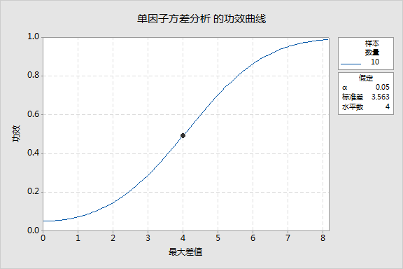

使用功效曲线有助于您为检验选择合适的样本数量或功效。此功效曲线描绘了检验的功效与水平均值之间的最大差异。
如果提供了希望可以检测到的最大差异和样本的数量,Minitab 将计算检验的功效。
输出示例
解释
对于油漆数据,功效曲线表示样本数量为 10 时,检验功效和最大差异的每个组合。功效曲线上的符号表示最大差异为 4 时的计算功效为 0.492148。
