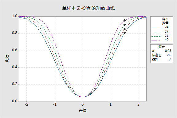

增加样本数量可以提高检验的功效。如果提供了样本数量和比率 1 的值,Minitab 将计算检验的功效。可以改变样本数量,并将其他假设保留为常量,以生成多条功效曲线。这将突出显示不同样本数量对功效的影响。
输出示例
解释
对于食用油数据,图形将为每种样本数量分别显示一条功效曲线。各功效曲线分别表示样本数量为 24、27、32 和 40 时功效和差异的每个组合。每条功效曲线上的符号表示可以检测到 1.5% 的差异时检验的功效。
当其他假设保持为常量时,对于任意给定的差异而言,表示较大样本数量的曲线将生成更高的功效。
