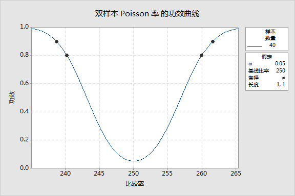

图形 - 比较率
如果提供了样本数量和希望检验所具有的功效,Minitab 将计算该检验可以检测到的比较率。
输出示例
解释
对于邮局数据,Minitab 将根据样本数量 40 显示功效曲线。如果样本数量为 40,则当功效为 0.80 时,检验检测出的比较率大约为 240 或 260。当功效为 0.90 时,检验检测到的比较率大约为 239 或 261。
