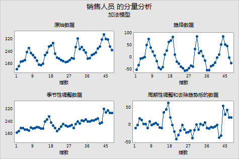

图形 - 分量分析
分解过程分析各图中序列的趋势和季节分量:
·    序列 - 时间序列的原始观测值
·    趋降数据 - 将数据除以趋势分量(乘法模型)或减去趋势分量(加法模型)而得
·    季节性调整的数据 - 将数据除以季节性指数(乘法模型)或减去季节性指数而得
·    季节性调整和趋降数据 - 残差
输出示例
解释
对于设备销售数据,由于趋降数据以及季节性调整的数据看起来与原始观测值差别很大,因此可以推断出数据中存在趋势分量和季节分量。残差图显示第二个和最后一个年度循环中对拟合值的预测偏小(图形的这些区域中有大量正残差)。
