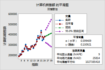

双指数平滑过程绘制包含观测值、平滑值和预测与时间的图形。使用此图形可以直观地检查加权平均数对数据的拟合程度。
·    黑色符号 - 一段时间内采集的数据
·    红色符号 - 平滑值
·    绿色符号 - 具有相应 95% 预测上下限的预测
·    蓝色符号 - 预测的 95% 预测上下限
双指数平滑过程除显示图形外,还显示平滑常量和三个度量,以帮助您确定拟合值的准确度:MAPE、MAD 和 MSD。
·    平滑常量(alpha 和 gamma)是在计算拟合值的分量时使用的权重。
·    准确度的这三个度量本身并不能提供多少信息,但它们可以用于比较使用不同方法所获得的拟合值。对于所有三个度量,值越小通常表示拟合模型越好。

对于销售数据,图形显示双指数平滑过程将数据拟合得不错。
