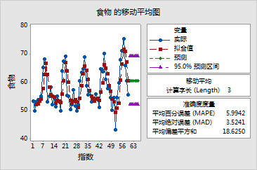

移动平均过程绘制包含观测值、预测值和预测与时间的图形。时间 t 处的预测值是时间 t-1 处的非中心移动平均。预测是预测原点处的拟合值。
·    黑色符号 - 一段时间内采集的数据。
·    红色符号 - 预测值。注意,拟合值图形趋势落后于数据图形趋势。原因在于拟合值是来自前一时间单位的移动平均。
·    绿色符号 - 预测。
·    蓝色符号 - 预测的 95% 预测上下限。
移动平均过程除了显示图形外,还显示三个度量,以帮助您确定拟合值的准确度:MAPE、MAD 和 MSD。这三个度量本身并不能提供多少信息,但它们可以用于比较使用不同方法获得的拟合值。对于所有三个度量,值越小通常表示拟合模型越好。
输出示例
解释
对于雇佣数据,在确定最终模型前您应拟合其他模型并比较准确度度量。
