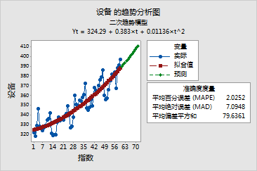

图形 - 趋势模型
趋势分析过程绘制包含观测值、预测值(拟合趋势方程)和预测与时间的图形。在时间 t 的预测值是使用拟合方程进行简单计算得到的。预测是使用预测的周期作为时间 (t) 根据拟合趋势方程获得的拟合值。
·    黑色符号 - 一段时间内采集的数据
·    红色符号 - 预测值(拟合趋势方程)
·    绿色符号 - 预测
趋势分析过程除显示图形外,还显示三个度量,以帮助您确定拟合值的准确度:MAPE、MAD 和 MSD。这三个度量本身并不能提供多少信息,但它们可以用于比较使用不同趋势模型获得的拟合值。对于所有三个度量,值越小通常表示拟合模型越好。
输出示例
解释
对于设备数据,拟合方程将销售量(预测值)表示为时间的二次函数。预测是趋势模型拟合值的推断。
