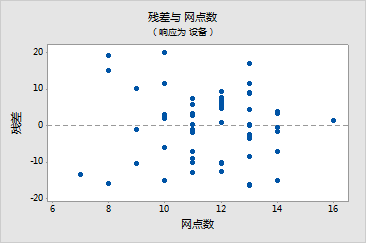

输出示例
解释
对于设备数据,残差随机分散在 0 附近。没有证据表明残差中存在模式或数据中存在弯曲。此图表明变量地点对响应似乎没有系统性影响。
