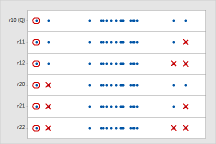

下图中,每一行列出了不同的 Dixon 比率(左侧显示的值)对同一样本的处理方式。标有圆圈的值为潜在异常值。它是距离样本中位数最远的值。每行中的 X 表示计算检验统计量时,每个 Dixon 比率会忽略哪些数据值。(此图假定最小或最大数据值是异常值或最小数据值是异常值并被选为备择假设。)对于这些数据,Dixon 的 r22 比率检验最有可能将标有圆圈的值确定为异常值。
