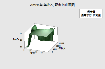

这些数据是学期开始时对某个 MBA 班进行的调查的结果。数据中包含部分关于学生的教育和经济情况的特征数据,并用它们来检验学生有哪些信用卡。
1    打开工作表“MBA调查.MTW”。
2    选择统计 > 回归 > 二进制 Logistic 回归 > 拟合二进制 Logistic 模型。
3    在响应中,输入 AmEx。在连续预测变量中,输入现金 年收入。在类别预测变量下,输入最高学历。
4    单击模型。在预测变量中,突出显示现金。在按阶数排列项的旁边,单击添加。
5    在预测变量中,突出显示现金和年收入。在按阶数排列交互作用的旁边单击添加。在每个对话框中单击确定。
6    选择统计 > 回归 > 二进制 Logistic 回归 > 曲面图。
7    单击设置。在保持类别变量在中,将设置改为硕士。在每个对话框中单击确定。
图形窗口输出
解释结果
当现金额最高和年收入最低时,曲面处于峰值。学生携带的现金越多、年收入越低,学生持有 American Express 卡的可能性越大。对于此数据,没有值接近 400 现金值和 0 收入值。曲面图平坦的区域是进行外推的位置。
该预测仅针对最高教育水平为硕士学位的学生。要查看其他最高教育水平学生的模型,请更改设置中的保持值。
请记住,此图是以模型方程为基础的。在解释图之前,应该确保模型是合适的。
