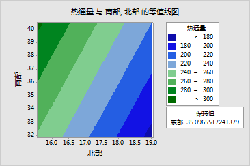

作为太阳能测试的一部分,您测量了各个家庭的总热通量。在多元回归示例中,您确定了总热通量 (HeatFlux) 是否可以通过东、南、北各方向的焦点位置来预测。现在,您要创建可显示热通量拟合响应值与说明最大方差的两个预测变量(北和南)之间的关系的等值线图。
您不需要重新分析该回归模型。工作表包含等值线图的模型。
1    打开工作表“太阳能模型.MTW”。
2    选择统计 > 回归 > 回归 > 等值线图
3    在响应中,选择热通量
4    在变量下的 X 轴中,选择
5    变量下的 Y 轴中,选择
6    单击确定
图形窗口输出
解释结果
您可以看到,热通量的最高值位于图的左上角,这与“北”和“南”的高值相对应。热通量的最低值位于图的左上角,这与“北”和“南”的低值相对应。图中不显示第三个预测变量“东”。Minitab 将“东”常量的值保持在 5.10,以便计算热通量的拟合响应值。
