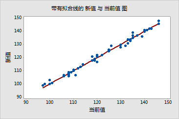

图形窗口输出
解释结果
截距 (-2.77513, 4.06395) 的置信区间包含 0,而斜率 (0.96769, 1.02315) 的置信区间包含 1。因此,没有证据表明这两种仪器在测量不同的东西。
