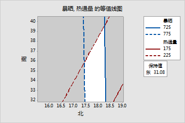

太阳能研究指出,各个家庭的总热通量(热通量)的重要因子是东、南、北各方向的焦点位置。此外,这些焦点还是焦点接收的太阳能辐射量(日照)的重要预测变量。
您的目的是同时优化这两个响应:热通量和日照。要想排列焦点,以接收足够的太阳能辐射量,但不产生过热现象。使用重叠等值线图时,一次只能查看两个因子。
您不需要重新分析这些回归模型。工作表包含重叠等值线图的模型。

图形窗口输出
解释结果
图中的白色区域显示可为这两个响应变量产生满意拟合值的“北”和“南”值的组合。您可以增大或减小保持值以查看范围变化。要了解这三个因子形成的可行区域,应该重复此过程以得到所有因子对的图。
您可以结合响应优化器使用此图,以找出焦点的最佳操作条件。
此图使用模型方程。在您解释此图之前,确保您的模型准确。
