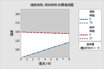

14   选择统计 > 回归 > Poisson 回归 > 重叠等值线图。
15   单击 以选择这两个可用响应。
16   在变量下的 X 轴中,选择“清洁小时”。
17   在变量下的 Y 轴中,选择温度。
18   单击等值线。按如下所示填写表的低和高列,然后单击确定。

图形窗口输出
解释结果
图中的白色区域显示可为这两个响应变量产生满意拟合值的“温度”和“清洁小时”值的组合。您可以更改保持值查看范围变化。要了解这三个因子形成的可行区域,应该重复此过程以得到不同水平保持变量的图。
您可以结合优化图使用此图,以找出焦点的最佳操作条件。
此图使用模型方程。在您解释此图之前,确保您的模型准确。
