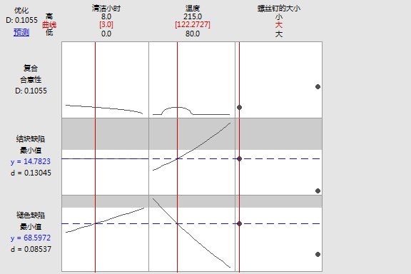

Poisson 回归分析: 褪色缺陷 与 清洁小时, 温度, 螺丝钉的大小
Poisson 回归分析: 结块缺陷 与 温度, 螺丝钉的大小
响应优化: 结块缺陷, 褪色缺陷
参数
响应      目标    下限  目标  上限  权重  重要度
结块缺陷  最小值           0    17     1       1
褪色缺陷  最小值           0    75     1       1
变量范围
变量          值
清洁小时      (3, 8)
温度          (80, 215)
螺丝钉的大小  大
    清洁           螺丝钉  结块缺陷  褪色缺陷
解  小时  温度     的大小    拟合值    拟合值  复合合意性
1   3     122.273  大       14.7823   68.5972    0.105531
多响应预测
变量          设置
清洁小时      3
温度          122.273
螺丝钉的大小  大
                  拟合值
响应      拟合值  标准误   95% 置信区间
结块缺陷   14.78    1.03  (12.89, 16.96)
褪色缺陷   68.60    2.11  (64.58, 72.87)
图形窗口输出
解释结果
这两个响应的组合合意性或复合合意性为 0.1055。由于存在约束,此优化器中的设置不会得到最高的复合合意性。约束可以让此解更切实际。由于褪色缺陷会随时间增加,并且时间不在结块缺陷的模型中,因此,当“清洁小时” 设置为 0 时,始终存在最高复合合意性。此外,当大螺丝钉传送颗粒的速度比小螺丝钉快时,这两种类型的缺陷更高,这样,在“螺丝钉的大小”为“小”时,始终存在最高复合合意性。由于预测表明,此过程至少可在 3 小时达到更快传送速率的平均缺陷数限定值,因此,约束可以让此解更切实际。
如果要调整此初始解的因子设置,则可以使用图。移动垂直条形以更改因子设置,并观察响应的单个合意性 (d) 以及复合合意性如何变化。例如,通过移动表示温度的红线,可以发现褪色缺陷数的预测值低于温度约 147 度时平均缺陷数的限定值。
响应优化器使用模型方程。在解释结果前,请确保您的模型准确无误。
