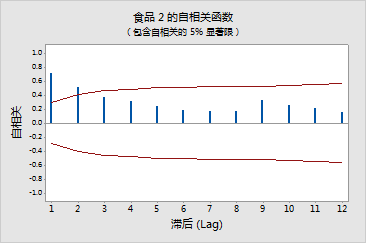

食品 2 的自相关
图形窗口输出
解释结果
在会话窗口中,Minitab 显示自相关、关联 t 统计量和 Ljung-Box Q 统计量。由于未指定滞后长度,因此自相关对观测值数小于或等于 240 的序列使用默认长度 n/4。Minitab 生成自相关函数 (ACF),其中大约有 a = 0.05 临界带对应于“相关等于零”这一假设。
这些数据的 ACF 显示在滞后 1 和 2 处有较大的正峰值,且后续正相关消失得并不快。此模式在自回归过程中很典型。
