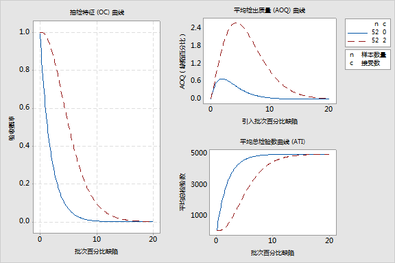

图形窗口输出
图形 - 按属性抽样验收
解释结果
当合格判定数为零(类似零不良品方案)时,在 AQL 下接受批次的概率非常低,以致在抽样方案中没有实用价值。在本例中,AQL 为 1.5%,在此不良品水平下,接受批次的概率仅为 0.456。在建立抽样方案时,消费者和供应商议定大约 95% 的时间会接受含 1.5% 不良品的批次。
如果要改进所收到的钢笔的质量,您需要与供应商协作来完成,并需要设计考虑预期的较低水平不良品的新抽样方案。要确保改进质量水平,您还必须从同一 5000 支大小的批次中检验更多钢笔。
