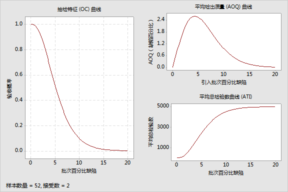

图形窗口输出
图形 - 按属性抽样验收
解释结果
对于每个 5000 支钢笔的批次,您需要随机选择并检验其中的 52 支。如果在 52 支钢笔中发现的不良品超过 2 支,则应拒收整个批次。如果不良品钢笔为 2 支或更少,则接受整个批次。
在本例中,AQL (1.5%) 处的接受概率为 0.957,拒收概率为 0.043。在建立抽样方案时,消费者和供应商议定大约有 95% 的时间会接受含 1.5% 不良品的批次,以保护生产者的利益。RQL (10%) 下接受的概率为 0.097,拒收的概率为 0.903。消费者和供应商议定多数情况下将拒收含 10% 不良品的批次,以保护消费者的利益。
拒收批次时,抽样验收过程通常要求采取纠正措施。如果纠正措施是执行 100% 检验并将不良品项目返工,则平均检出质量 (AOQ) 表示批次的平均质量,平均总检验数 (ATI) 表示进一步筛选后所检验项的平均数量。
AOQ 水平在 AQL 处为 1.4%,在 RQL 处为 1.0%。导致这一点的原因是当批次质量非常好或非常差时检出质量都会很好,因为将返工并重新检验较差的批次。4.300 不良品百分比下平均检出质量限 (AOQL) = 2.603 表示检出质量水平最差的情况。
每批次的 ATI 表示在特定质量水平下所检验钢笔的平均数量。对于含 1.5% 不良品的质量水平,每批次所检验钢笔的平均总数为 266.2。对于含 10% 不良品的质量水平,每批次所检验钢笔的平均总数为 4521.9。
