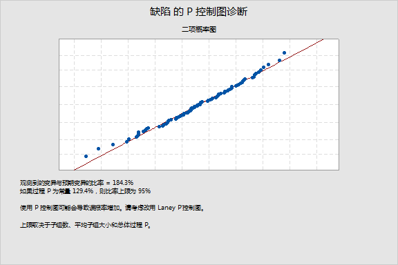

图形窗口输出
解释结果
观测到的变异与预期变异的比率较高,达到 184.3%,表明出现过度离散。过度离散会导致传统 P 控制图上的点看起来似乎要失控,而实际上并非如此。要更正过度离散情况,可以使用 Laney P' 控制图。
