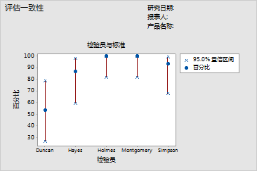

图形窗口输出
解释结果
Minitab 显示三个评估一致性表:“每个检验员与标准”、“检验员之间”和“所有检验员与标准”。以上每个表中都包括 Kappa 和 Kendall 统计量。 总的来说,这些统计量表明一致性良好。检验员之间的总 Kendall 系数为 0.966317 (p=0.0000)。所有检验员与标准的 Kendall 系数为 0.958012 (p=0.0000)。
但是,仔细分析“每个检验员与标准”表就会发现 Duncan 与 Hayes 评估与标准匹配得较差。但是,Holmes 和 Montgomery 匹配了所有 15 项评估,匹配百分比为 100%。注意,每个匹配的百分比都与某个置信区间相关联。
“检验员与标准”图是“每个检验员与标准”评估一致性表的图形化表达。您可以轻松地比较 5 名检验员的评估一致性。
根据这些数据,可以推断 Duncan、Hayes 和 Simpson 需要进行更多的培训。
