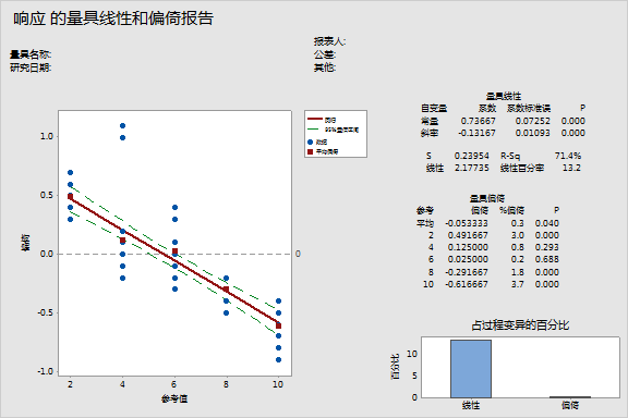

一名工厂领班选择了五个代表预期测量值范围的部件。每个部件都通过布局检查进行了测量以确定其参考(主要)值。然后,一名操作员将每个部件随机测量了十二次。您使用方差分析法从量具 R&R 研究中获得了过程变异 (16.5368)。Minitab 在会话窗口中显示该过程变异(“研究变异 (6 * SD)”列的“总变异”行)。
此示例中使用的数据集经允许转载自《测量系统分析参考手册》(克莱斯勒、福特、通用汽车供方质量要求特别工作组)。
1    打开工作表 量具线性研究.MTW。
2    选择统计 > 质量工具 > 量具研究 > 量具线性和偏倚研究。
3    在部件号中,输入部件。
4    在参考值中,输入主要。
5    在测量数据中,输入响应。
6    在过程变异中,输入 16.5368。单击确定。
图形窗口输出
解释结果
线性百分率(斜率 * 100 的绝对值)是 13.2,这表示量具线性占整个过程变异的 13%。
参考值的偏倚百分率是 0.3,这表示量具偏倚占整个过程变异的比率小于 0.3%。
