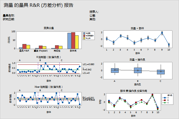

“汽车工业行动组织量具研究”数据取自 Measurement Systems Analysis Reference Manual 第 3 版。(克莱斯勒、福特、通用汽车供方质量要求特别工作组)。选择了十个表示过程变异预期极差的部件。由三名操作员按照随机顺序测量这十个部件,每个部件测量三次。

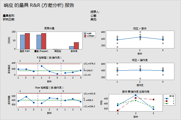

对于“量具2”数据,选择了 3 个代表过程变异预期范围的部件。3 名操作员以随机顺序测量这 3 个部件,每个部件测量 3 次。

方差分析法之于“汽车工业行动组织量具研究”数据
量具 R&R 研究 - 方差分析法
包含交互作用的双因子方差分析表
来源           自由度       SS       MS        F      P
部件                9  88.3619  9.81799  492.291  0.000
操作员              2   3.1673  1.58363   79.406  0.000
部件 * 操作员      18   0.3590  0.01994    0.434  0.974
重复性             60   2.7589  0.04598
合计               89  94.6471
用于删除交互作用项的 α = 0.05
不包含交互作用的双因子方差分析表
来源    自由度       SS       MS        F      P
部件         9  88.3619  9.81799  245.614  0.000
操作员       2   3.1673  1.58363   39.617  0.000
重复性      78   3.1179  0.03997
合计        89  94.6471
量具 R&R
                        方差分量
来源          方差分量    贡献率
合计量具 R&R   0.09143      7.76
  重复性       0.03997      3.39
  再现性       0.05146      4.37
    操作员     0.05146      4.37
部件间         1.08645     92.24
合计变异       1.17788    100.00
过程公差 = 8
                             研究变异   %研究变       %公差
来源          标准差(SD)  (6 × SD)  异 (%SV)  (SV/Toler)
合计量具 R&R     0.30237      1.81423     27.86       22.68
  重复性         0.19993      1.19960     18.42       14.99
  再现性         0.22684      1.36103     20.90       17.01
    操作员       0.22684      1.36103     20.90       17.01
部件间           1.04233      6.25396     96.04       78.17
合计变异         1.08530      6.51180    100.00       81.40
可区分的类别数 = 4
测量 的量具 R&R
方差分析法之于“量具2”数据
量具 R&R 研究 - 方差分析法
包含交互作用的双因子方差分析表
来源           自由度      SS       MS        F      P
部件                2   38990  19495.2  2.90650  0.166
操作员              2     529    264.3  0.03940  0.962
部件 * 操作员       4   26830   6707.4  0.90185  0.484
重复性             18  133873   7437.4
合计               26  200222
用于删除交互作用项的 α = 0.05
不包含交互作用的双因子方差分析表
来源    自由度      SS       MS        F      P
部件         2   38990  19495.2  2.66887  0.092
操作员       2     529    264.3  0.03618  0.965
重复性      22  160703   7304.7
合计        26  200222
量具 R&R
                        方差分量
来源          方差分量    贡献率
合计量具 R&R   7304.67     84.36
  重复性       7304.67     84.36
  再现性          0.00      0.00
    操作员        0.00      0.00
部件间         1354.50     15.64
合计变异       8659.17    100.00
                             研究变异   %研究变
合计量具 R&R     85.4673      512.804     91.85
  重复性         85.4673      512.804     91.85
  再现性          0.0000        0.000      0.00
    操作员        0.0000        0.000      0.00
部件间           36.8036      220.821     39.55
合计变异         93.0547      558.328    100.00
可区分的类别数 = 1
响应 的量具 R&R

会话窗口输出 - 汽车工业行动组织量具研究.MTW
·    查看方差分析表中操作员*部件交互作用的 p 值。当操作员与部件的 p 值 > 0.05 时,Minitab 在整个模型中忽略此交互作用。请注意,有一个方差分析表没有交互作用,因为 p 值为 0.974。
·    查看量具 R&R 表中的“%贡献”列 - 来自部件间的贡献百分比 (92.24) 大于合计量具 R&R 的贡献百分比 (7.76)。这表明大部分变异是由于部件间的差异所致。
·    查看“%研究变异”列 - 合计量具 R&R 占研究变异的 27.86%。虽然合计量具 R&R %贡献是可接受的,但仍有改进的余地。请参见测量系统可接受性准则
·    对于此数据,可区分的类别数为 4。按照 AIAG 的要求,您需要至少 5 个可区分类别才能得到满足要求的测量系统。请参见可区分类别数声明
图形窗口输出 - 汽车工业行动组织量具研究.MTW
·    在“变异分量”图(位于左上角)中,部件间的贡献百分比大于合计量具 R&R 的贡献百分比,表明大部分变异是由于部件间的差异所致。
·    在“按部件”图(位于右上角)中,部件间存在较大差异,如非水平线所表明。
·    在“R 控制图(按操作员)”(位于左侧中部)中,操作员 B 的部件测量值很不稳定。
·    在“按操作员”图(位于右侧列的中部)中,与部件间的差异相比,操作员之间的差异较小,但仍属显著(p 值 = 0.00)。操作员 C 的测量值似乎比其他人略低一些。
·    在“Xbar 控制图(按操作员)”(位于左下角)中,X 和 R 控制图中的大部分点都在控制限制之外,表明变异主要是由于部件间的差异所致。
·    “操作员*部件交互作用”图是对于操作员*部件的 p 值(此处为 0.974)的直观表示,表明每个部件和操作员之间不存在显著的交互作用。
会话窗口输出 - 量具2.MTW
·    查看方差分析表中操作员*部件交互作用的 p 值。当操作员与部件的 p 值 > 0.05 时,Minitab 将拟合不含交互作用的模型,并使用简化的模型定义量具 R&R 统计量。
·    查看量具 R&R 表中的“%贡献”列 - 来自合计量具 R&R 的贡献百分比 (84.36) 大于部件间的贡献百分比 (15.64)。因此,大部分变异来自于测量系统,只有很小一部分是由于部件间的差异所致。
·    查看“%研究变异”列 - 合计量具 R&R 占研究变异的 91.85%。测量系统不可接受,而必须加以改进。请参见测量系统可接受性准则
·    1 表明测量系统质量较差,无法区分部件间的差异。
图形窗口输出 - 量具2.MTW
·    在“变异分量”图(位于左上角)中,来自合计量具 R&R 的贡献百分比大于部件间的贡献百分比,表明大部分变异是由测量系统所致 - 主要是重复性;只有很小一部分是由于部件间的差异所致。
·    在“按部件”图(位于右上角)中,部件间的差异很小,如近似水平的线所表明。
·    在“Xbar 控制图(按操作员)”(位于左下角)中,X 和 R 控制图中的大部分点都在控制限制之内,表明观测到的变异主要是由于测量系统所致。
·    在“按操作员”图(位于右侧列的中部)中,操作员之间没有差异,如水平的线所表明。
·    “操作员*部件交互作用”图是操作员*部件的 p 值(此处为 0.484)的直观表示,表明与变异总量相比,每个操作员/部件组合之间的差异并不显著。
