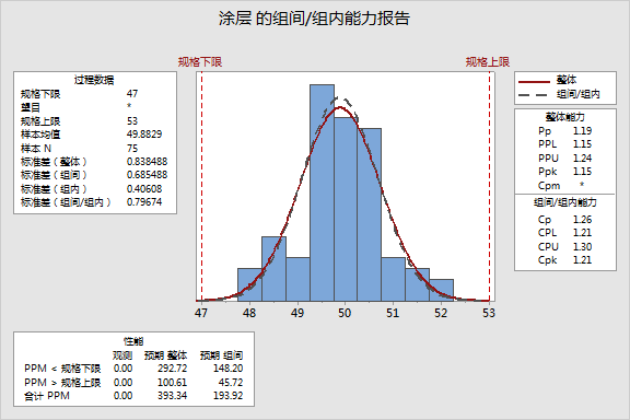

假定您对为卷纸包薄膜这一过程的能力感兴趣。您关心用于包卷纸的薄膜的厚度是否正确以及整个纸卷包得是否均匀。您从 25 个连续纸卷中抽取三个样本,并测量外层薄膜的厚度。厚度必须为 50+3 mm 才能满足工程规格。
1    打开工作表“组间能力分析和组内能力分析.MTW”。
2    选择统计 > 质量工具 > 能力分析 > 组间/组内。
3    在单列中,输入覆盖层。在子组大小中,输入卷。
4    在规格下限中,输入 47。在规格上限中,输入 53。单击确定。
图形窗口输出
解释结果
Cpk 指数表明过程生产的单位是否在公差限内。Cpk 指数仅为 1.21,这表明该过程相当有效,但还可以改进。
“预期的组间/组内 (B/W) 性能”的“合计 PPM”是 193.92。这表示每百万个中大约有 194 个不符合规格限制。此分析说明您的过程相当有效。
