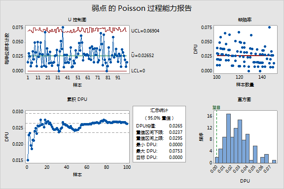

假设您为一家电线制造商工作,并关注电线绝缘过程的有效性。您随机抽取不同长度的电线,并通过对其施加测试电压来检验是否有绝缘薄弱的点。您记录弱点数和每段电线的长度(以英尺计)。
1    打开工作表“二项能力分析和Poisson能力分析.MTW”。
2    选择统计 > 质量工具 > 能力分析 > Poisson。
3    在缺陷中,输入弱点。
4    在实际样本量中,输入长度。单击确定。
图形窗口输出
会话窗口输出
弱点 的 Poisson 过程能力报告
弱点 的 U 控制图检验结果
检验 1。1 个点,距离中心线超过 3.00 个标准差。
检验出下列点不合格:  36
解释结果
U 控制图指示有一个点失控。累积 DPU 控制图(每单位的缺陷数)停留在值 0.0265 附近,表明收集的样本足以很好地估计 DPU 均值。DPU 的比率似乎不受电线长度的影响。
