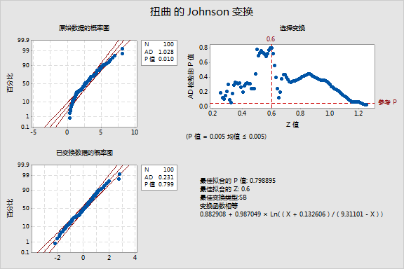

图形窗口输出
解释结果
·    使用正态概率图可以比较变换后的数据和原始数据。以下数据的正态概率图表明:
原始数据的正态概率图表示数据不服从正态分布(AD = 1.028,P = 0.01)。
变换后数据的正态概率图表示数据服从正态分布(AD = 0.2310,P = 0.799)。
·    0.25 到 1.25 范围上 P 与 Z 的散点图显示在 Z = 0.6 处选择的变换函数最佳。
·    表中显示了所选变换函数的参数估计及其相应的 p 值和 Z 值。
