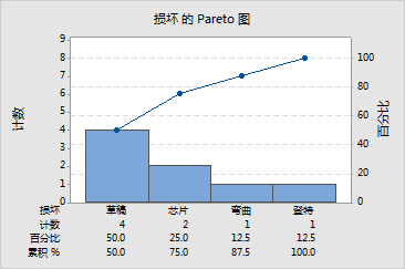

您所在的公司生产金属书柜。在最终检查过程中,有一定数量的书柜因划痕、缺口、弯曲或凹痕而遭到拒收。您要绘制 Pareto 图以了解导致大多数问题的是何种缺陷。每次出现缺陷时,您都将缺陷名称输入一个名为“损坏”的工作表列中。
1    打开工作表“质量控制示例.MTW”。
2    选择统计 > 质量工具 > Pareto 图。
3    在缺陷或属性数据位于中,输入损坏。
4    单击确定。
图形窗口输出
解释结果
由于 75% 的损坏因划痕和缺口缺陷所致,因此请着重改进这些缺陷。
