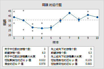

假设您所在的公司生产多种用于测量辐射的设备。作为质量工程师,您关心隔膜型设备能否稳定地测量辐射量。您要对检验试验室中所收集的 20 台设备(以 2 个为一组)得到的数据进行分析。每次检验后,您都记录每台设备测量的辐射量。
作为研究性测量,您决定构造运行图,以评估测量值中的变异。
1    打开工作表“氡.MTW”。
2    选择统计 > 质量工具 > 运行图。
3    在单列中,输入隔膜。
4    在子组大小中,输入 2。单击确定。
图形窗口输出
解释结果
在 0.05 水平下聚类检验很显著。由于聚类检验的概率 (p = 0.022) 小于 a 值 0.05,因此可以断定特殊原因正在影响您的过程,且您应该调查可能的来源。聚类可以指出抽样问题或测量问题。
