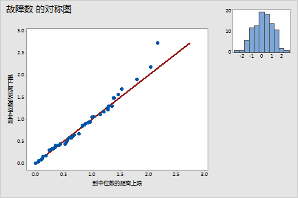

在进行进一步分析之前,您想要确定样本数据是否来自对称分布。
1    打开工作表“质量控制示例.MTW”。
2    选择统计 > 质量工具 > 对称图。
3    在变量中,输入故障数。单击确定。
图形窗口输出
解释结果
请注意这条线右上角几个不多的点。这些点表明分布的左尾有偏斜。还可以在直方图中查看此偏斜。
