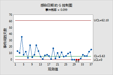

一家医院想要监控手术后感染数,以确保感染率持续保持一个较低的水平。医院工作人员记录每次手术后感染的日期。由于此数据是稀有事件数据,因此,工作人员使用 G 控制图跟踪感染率。
1    打开工作表“感染.MTW”。
2    选择统计 > 控制图 > 稀有事件控制图 > G。
3    从数据格式中,选择事件日期。
4    在变量中,输入“感染日期”。
5    单击确定。

感染日期 的 G 控制图
感染日期 的 G 控制图的检验结果
Benneyan 检验。行中的 3 个点等于 0。
检验出下列点不合格:  30, 31

观测值 30 和 31 未能通过 Benneyan 检验,因为连续有 3 个点等于 0。这表示工作人员在同一天记录了 3 次或更多次感染。数据分析人员将检验此工作表,并观察医院工作人员在 10 月 26 日记录的 5 次感染。
