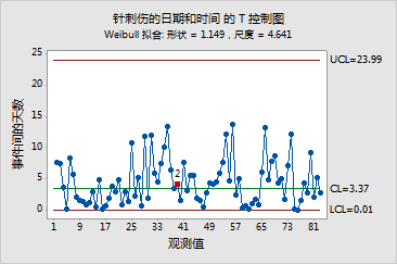

会话窗口输出
针刺伤的日期和时间 的 T 控制图
针刺伤的日期和时间 的 T 控制图的检验结果
检验 2。连续 9 点在中心线同一侧。
检验出下列点不合格:  39
* 警告 * 如果使用新数据更新图形,以上结果可能不再正确。
图形窗口输出
解释结果
针刺伤之间的时间在控制限制范围内。但是,第 39 个点未通过检验 2(中心线同侧连续有 9 个点)。第 31 到 39 个点位于中心线上方。在这段时间内,针刺伤率低于预期值。更低的比率表示情况可能得到改善。
