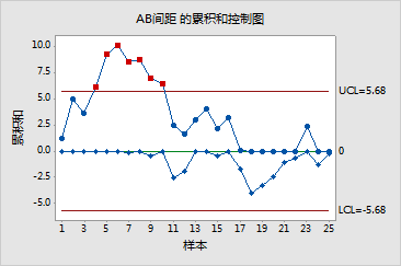

您已经显示了此数据的 X 控制图和 R 控制图。在 X 控制图上,子组 5 未通过特殊原因检验。现在,为寻找与目标距离较小的偏移,您要绘制累积和。
1    打开工作表“机轴.MTW”。
2    选择统计 > 控制图 > 时间加权控制图 > 累积和。
3    选择图表的所有观测值均在一列中,然后输入 AB间距。
4    在子组大小中,输入 5。单击确定。

AB间距 的累积和控制图
AB间距 的 CUSUM 控制图检验结果
检验。一个点超出控制限。
检验出下列点不合格:  4, 5, 6, 7, 8, 9, 10

图形窗口输出
解释结果
子组 4 到 10 的累积和落于控制上限之外,表明与目标之间有较小偏移。
