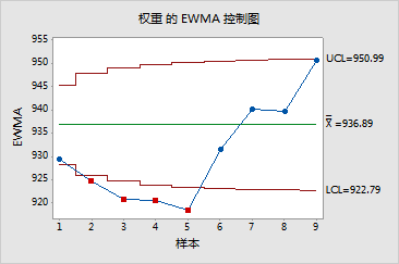

在以下示例中,重量包含每批原材料的重量(磅)。
1 打开工作表“质量控制示例.MTW”。
2 选择统计 > 控制图 > 时间加权控制图 > EWMA。
3 选择图表的所有观测值均在一列中,然后输入重量。
4 在子组大小中,输入 5。单击确定。
会话窗口输出
权重 的 EWMA 控制图
权重 的 EWMA 控制图检验结果
检验 1。1 个点,距离中心线超过 3.00 个标准差。 检验出下列点不合格: 2, 3, 4, 5
* 警告 * 如果使用新数据更新图形,以上结果可能不再正确。 |
图形窗口输出
样本编号 2、3、4 和 5 的 EWMA 都落于距离中心线以下超过 3 个标准差的位置,表明与目标之间存在较小偏移。
