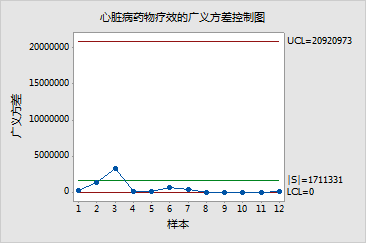

您想了解一种新的心脏病药物对五位老年女性患者的心律、血压和体重有何种影响。您每周测量这些变量,共持续了三个月。要得到 FDA 对药物的批准,这些变量必须始终受到控制。因此,您要创建广义方差控制图以了解联合变异性是否恒定。
1    打开工作表“心脏药物.MTW”。
2    选择统计 > 控制图 > 多变量控制图 > 广义方差。
3    在变量中,输入心率 收缩压 舒张压 重量。
4    在子组大小中,输入星期。
5    单击标签。在标题下,输入心脏病药物疗效的广义方差控制图。
6    在每个对话框中单击确定。
图形窗口输出
解释结果
未出现不受控制的点,表明这五个患者的心率、血压和体重的联合变异性恒定。
