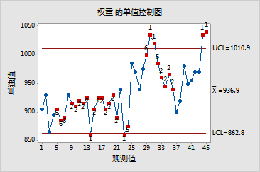

权重 的单值控制图
权重 的单值控制图检验结果
检验 1。1 个点,距离中心线超过 3.00 个标准差。
检验出下列点不合格:  14, 23, 30, 31, 44, 45
检验 2。连续 9 点在中心线同一侧。
检验出下列点不合格:  9, 10, 11, 12, 13, 14, 15, 16, 17, 18, 19, 20, 21, 33, 34, 35, 36
检验 5。3 点中有 2 点,距离中心线超过 2 个标准差(在中心线的同一侧)
检验出下列点不合格:  24, 30, 31, 45
检验 6。5 点中有 4 点,距离中心线超过 1 个标准差(在中心线的同一侧)
检验出下列点不合格:  5, 6, 7, 29, 30, 31, 32, 45
* 警告 * 如果使用新数据更新图形,以上结果可能不再正确。
图形窗口输出
解释结果
单值控制图显示控制限制范围之外有 6 个点,控制限制范围之内有 22 个点,表示有非随机模式,从而说明存在特殊原因。有关未通过每项检验的点的列表,请参见会话窗口结果。
