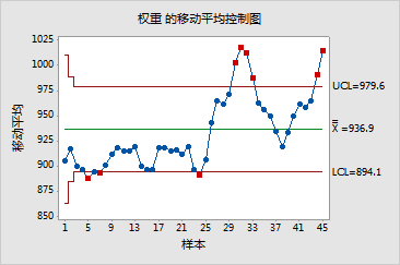

作为石灰石采石场的渠道经理,您要监视每周向重要客户运送的 45 批石灰石的重量(磅)。每一批的重量应近似为 930 磅。您以前创建了 I-MR 控制图。现在要使用移动平均控制图来检查相同的数据。
1    打开工作表“质量控制示例.MTW”。
2    选择统计 > 控制图 > 时间加权控制图 > 移动平均
3    选择图表的所有观测值均在一列中,然后输入重量
4    子组大小中,输入 1。单击确定
会话窗口输出
权重 的移动平均控制图
权重 的移动平均控制图检验结果
检验 1。1 个点,距离中心线超过 3.00 个标准差。
检验出下列点不合格:  5, 7, 24, 30, 31, 32, 33, 44, 45
* 警告 * 如果使用新数据更新图形,以上结果可能不再正确。
图形窗口输出
解释结果
移动平均控制图显示距离中心线超过 3 个标准差的九个点。您应该仔细检查采石场的生产流程,以改进对石灰石运送重量的控制。
