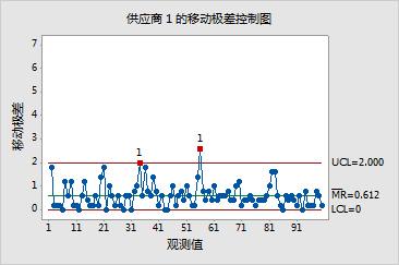

供应商 1 的移动极差控制图
供应商 1 的 MR 控制图检验结果
检验 1。1 个点,距离中心线超过 3.00 个标准差。
检验出下列点不合格:  34, 56
* 警告 * 如果使用新数据更新图形,以上结果可能不再正确。

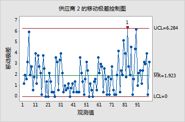

供应商 2 的移动极差控制图
供应商 2 的 MR 控制图检验结果
检验出下列点不合格:  83

供应商 1 的移动极差控制图显示有两个点在控制限制范围外,而供应商 2 的移动极差控制图显示有一个点在控制限制范围外。对于大多数部件,两个供应商的过程变异都在控制限制范围内。
