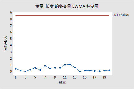

作为玩具制造公司的生产经理,您要监视玩具部件之一的重量(克)和长度(厘米)。您每天收集 4 个样品,共收集 20 天。由于重量和长度相关,而您要检测这些变量中的较小偏移,因此您创建多变量 EWMA 控制图。
1    打开工作表“玩具.MTW”。
2    选择统计 > 控制图 > 多变量控制图 > 多变量 EWMA。
3    在变量中,输入重量 长度。
4    在子组大小中,输入天。单击确定。
图形窗口输出
解释结果
所有点都落于控制上限之下,表明一段时间内重量和长度的差异因常规原因所致。
