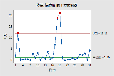

您是一家医院的管理者,想监测一月份的病人满意度。您每天随机询问 5 位病人,从而完成了一份关于病人在出院前的住院情况的简短调查表。由于满意度与住院时间长度彼此相关,因此您创建了 T2 控制图以同时监视满意度(范围为 1-7)和住院时间长度(天数)。
1    打开工作表“医院.MTW”。
2    选择统计 > 控制图 > 多变量控制图 > T 方。
3    在变量中,输入住院满意度。
4    在子组大小中,输入离开,然后单击确定。
会话窗口输出
停留, 满意度 的 T 方控制图
停留, 满意度 的 T 方控制图检验结果
          点  变量      P 值
大于 UCL   2  停留    0.0030
              满意度  0.0067
          18  停留    0.0010
              满意度  0.0002
          19  满意度  0.0000
* 警告 * 如果使用新数据更新图形,以上结果可能不再正确。
图形窗口输出
解释结果
有两个点不受控制:1 月 18 日和 19 日。会话窗口结果表明每个变量都对 1 月 18 日有显著影响。但是,“满意度”是 1 月 19 日唯一不受控制的变量。您应该调查哪些特殊原因( 可能是医院供暖问题或饮食服务中断 )可能影响了这两天的住院时间长度和满意度。
