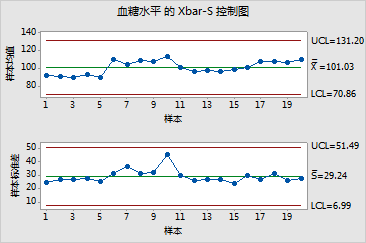

您正在对 9 位严格进行节食和日常锻炼的病人研究其血糖水平。要监视病人血糖水平的均值和标准差,请创建 X 和 S 控制图。您在 20 天中每天采集每位病人的血糖读数。
1    打开工作表“血糖.MTW”。
2    选择 统计 > 控制图 > 子组的变量控制图 > Xbar-S
3    选择图表的所有观测值均在一列中,然后输入血糖水平
4    子组大小中,输入 9。单击确定
图形窗口输出
解释结果
10 天中的血糖水平均值和标准差落于控制限制范围内。9 位节食并进行日常锻炼的病人的血糖水平及其变异性均受控制。
