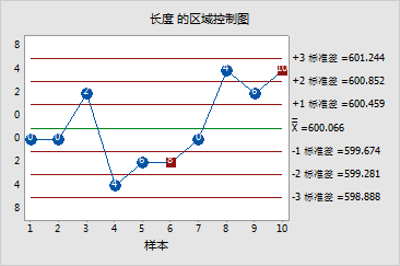

您在一家加工厂工作,关注质量的提高。您决定每日对每个班次(共五个班次)生产的 10 套汽缸(共计 50 个样本)的长度进行测量。由于区域控制图非常易于解释,因此您决定用它来评估数据。您还决定在每个不受控制信号后重置累积的分值。
1    打开工作表“质量控制示例.MTW”。
2    选择统计 > 控制图 > 子组的变量控制图 > 区域。
3    选择图表的所有观测值均在一列中,然后输入长度。
4    在子组大小中,输入 5。
5    单击区域选项,然后单击权重/重置选项卡。
6    选中每个失控信号后重置累积得分。在每个对话框中单击确定。
会话窗口输出
长度 的区域控制图
长度 的区域控制图检验结果
检验。累积分值大于或等于区域 4 分值。
检验出下列点不合格:  6, 10
* 警告 * 如果使用新数据更新图形,以上结果可能不再正确。
图形窗口输出
解释结果
子组 6 的累积分值等于 8,表示过程不受控制。您发现操作员在子组 6 后重置了机器,因为他认为该机器出现了脱位。但是,区域控制图检测到过程在子组 10 处也不受控制。在看到区域控制图上子组 7-10 中接下来的上升之后,您确定操作员可能对子组 6 处识别出的问题补偿过度。
