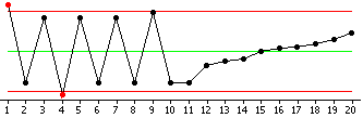

如果过程不包含任何特殊原因变异,只存在常规原因变异,则过程是稳定的。控制图和运行图为过程稳定性或不稳定性提供了很好的说明。
由于数据表现为随机分布并且未违反 8 个控制图检验中的任何一个,因此此过程是稳定的。
此过程不稳定;违反了几个控制图检验。
评估其能力或启动改进之前,过程必须的稳定的。
