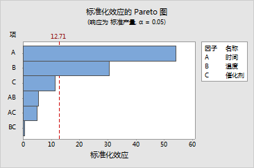

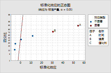

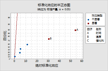

6    单击图形在效应图下方,选中 Pareto、正态和半正态。在每个对话框中单击确定。

结果表明在 0.05 a 水平时,时间和温度都很显著。在 0.05 a 水平时,变量催化剂将近显著。在 0.05 a 水平时,交互作用不显著。在简化模型时, p 值会发生变化。
通过效应的正态图、半正态图和 Pareto 图,可以直观地识别出重要效应,并比较各种效应的相关大小。这些图确认在 0.05 a 水平时,时间和温度都很显著。

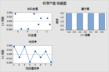

9    在残差图下,单击三合一。

残差图未显示模式或异常值的证据。
