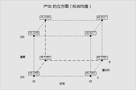

4    在包含在图中的变量中单击 image\rtdarrow.gif  以包含时间温度催化剂。单击确定
图形窗口输出
解释结果
立方图显示,反应时间和反应温度交互作用对响应产生影响。
当时间从低水平增加到高水平且温度在低水平时,产量的增幅约为 2.1。当温度增加且时间在低水平时,产量的增幅约为 1.9。
由于模型存在时间和温度的交互作用,因此当变量在高水平时效应是不同的。当时间增加且温度在高水平时,产量的增幅约为 3.8。当温度增加且时间在高水平时,产量的增幅约为 3.6。
由于催化剂不在模型中,因此在立方图中从催化剂 A 移到催化剂 B 不显示任何产量的变化。
